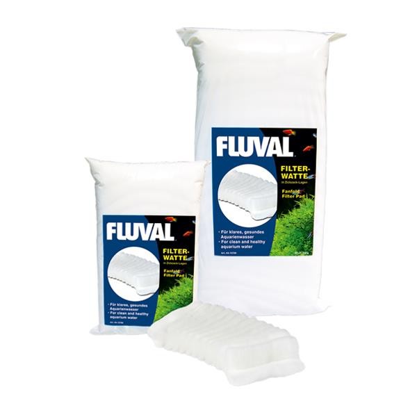

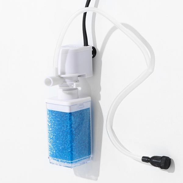

İç filtre: Bunu tavsiye ederim. Temizliği çok iyi. Çentik kısmına zımpara vurursanız hazneyi daha rahat çıakrtırsınız. Sünger yerine elyaf kullanırsanız süngeri temizlemek zorunda kalmazsınız elyafı çöpe atıp yeni elyaf takarsınız. 100gr elyaf 8 ay gitmektedir.

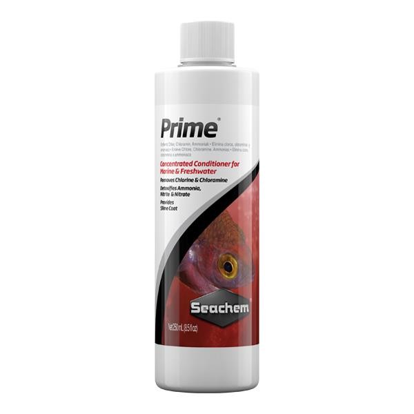

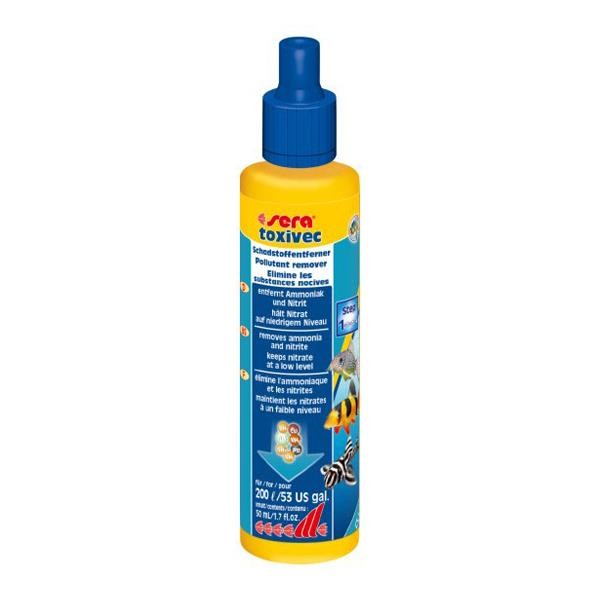

Su düzenleyici: İçme suyu veya su düzenleyici katılmış musluk suyu veya dış filterede karbon malzemeli sistem gereklidir. 100Litre ve üstü su hacmi için dış filtre olur. Bu su düzenleyicileri öneririm.

Aquawing 320f almayı düşünüyorum filtrede 80litre için çevirebilir mi hemen bozulurmu yada yukardaki filtre nasıl fiyat performans bişey istiyorum 200 liralık bişey olursa zaten 80 litrenin içinde 10cm kadar beslemeyi düşünüyorum ozamana kadar kırar bence o yüzden pahalı bişey almak istemiyorum
O filtreyi kullandım yatay değil dik kullanmak lazım.
Calisiyor sağlam. iyi temizliyor ama cok iyi bir filtrede değil fiyatına göre iyi.
