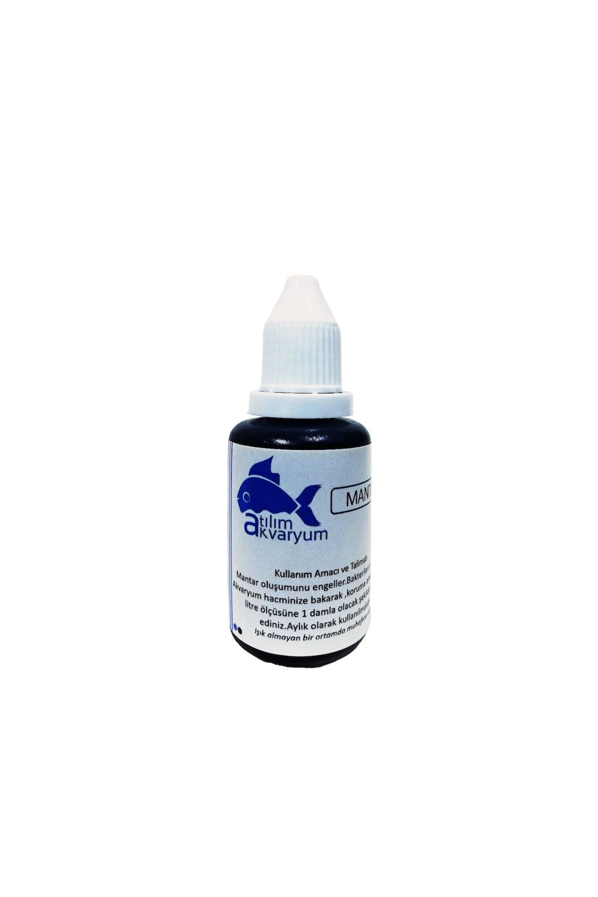

Attığınız metilen mavisinde oran yazmıyor bu linktekini alabilirsiniz.
Sularına 1 damla damlatmanız yeterli.

Deep Fix Contra Ichtyo Metilen Mavisi 30 ml almam gerektiğini söylendi koku için
Metilen mavisi sudaki biolojik oluşumu öldürür. Ayrıca amonyak zehirlenmesinde endikedir. Amonyağı zararsız hale getirir. Balıklardaki gibi yoğun ve uzun süreli kullanmıyoruz. Dış filtreli sistemlerde de kullanmıyoruz.
