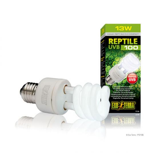

Merhabalar. Uvb lamba olarak 3 yaş 13-14 cm kabuk boyunda 2 adet kaplumbağa için kaç wattlık olanı tercih etmeliyiz. Bir de internette exo terra 13w 630tlye buldum bir sitede. Fiyatı diğer yerlerdeki exo terralara göre aşırı uygun sahte olma ihtimali var mıdır? Linkini de yazıyorum daha önceden bu siteden alış veriş yapan oldu mu. Bir de amazonda lucky herp marka gördüm fiyatı exo terraya göre daha uygun bu marka hakkında bilgisi olan var mı

Siteyi bilmiyorum fiyatı uygun yazmışlar ama likteki ürün doğru. Exo terra 5.0 13watt uygundur.

Lucky herp ortalama bir marka.
5.0 13watt uygun olabilir ama ampulü pahalı.
5watt 5.0 mini uvb ler var onlara da bakabilirsiniz.

Kompakt florasan ampul uvb ler yılan hikayesine dönmüş. Çinli ureticiler bu konuda ürün bilgilerini yanlış veriyor.
5.0 diye satılanların bazıları 15.0 gibi zaten renginden ve kaplama kalınlığından belli oluyor. Kırmızı yada sarı renkli olanlar daha yüksek uv oranına sahip.
Bu sebeple florasan uvb yerine led uvb öneriyorum.

Bu ürünü kullanmadım ama 5watt 5.0 modeli mevcut bu daha iyi olabilir.

Sıcaklığa bağlı olarak ömrü değişir. Ben günde 1 saat çalıştırıyorum hala bozulmadı. Yinede net sonucu zaman gösterecek.
Ama üzerindeki ledler normal ledlere göre daha kaliteli . Dolar bazında 10 dolar gibi bir fiyatı var hiç ucuz değil.
Yalnız hayvan birden fazla ve büyükler, geniş alanı ışıtmak gerekecek. 25 watt daha uygun olur. 28-29 cm mesafeden konumlandırılıyor.

Çinli muadillerinden florasan uvb alabilirsiniz. Ama dikkatli olun bazi modeller gereginden fazla uv iceriyor.
5.0 yazıp 20.0 satıyorlar.
