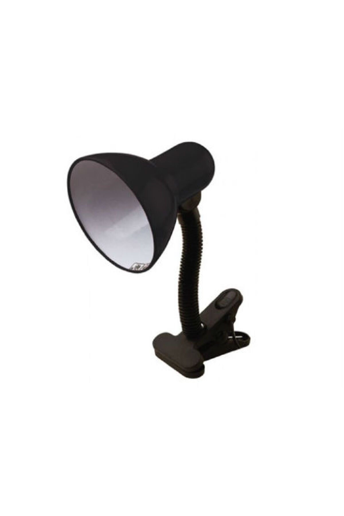

bir de bir şey soracağım , evde altında oyuncak araba olan çocuğun seramik duylu lambasını halojen ampulle değiştirerek akvaryum kenarına koydum, yarım saat sonra dışındaki sac çanak el değmeyecek kadar sıcak oluyor. Bu normal mi? bir sıkıntı olur mu acaba?
Evet takılır. Eğer sıkı tutmazsa mandal kısmına karton gibi bir şey sıkıştırırsınız.
Çanak kısmının ısınması normal sonuçta yüksek wattlı ampuller kullanıyoruz. Ben çanak kısmı geniş olan lamba kullandığımdan el yakacak kadar sıcaklığa gelmiyor ama çanak kısmı dar olanlarda bu oluyor. Mesela ben mandallı lamba kullanırken oluyordu.

Resimdeki lambalar max 40 wattır. Aksamı yenilemişlerse bilemem tabi.

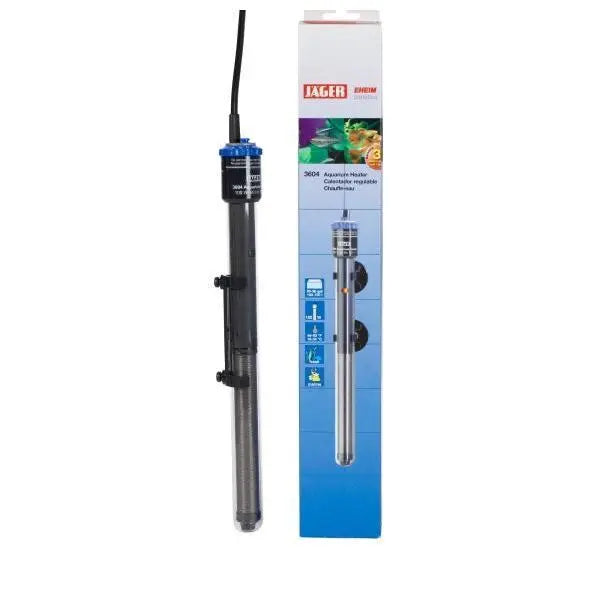

Smart alt düzeyde bir marka. Tam batma olayı var ama dikey konumlandırmalı tam batma. İsterseniz yatay olarak deneme yapın. Yalnız arada ısıtıcıya bakıp içinde nemlenme var mı bakın. Su zerresi görürseniz kaçak vardır. Telde korlaşma görürseniz içine oksijen girmiştir. Isıtıcı soğumadan sakın sudan çıkarmayın camı çatlar. Tüpü standard camdır.
Isıtıcılardan cam kalitesi şöyledir. Standard cam>kristal cam>quartz cam
Bir de komple çelik olan var.
Eheim jager ısıtıcıların camları kuvars camdan. Bu cam oldukça kalitelidir. Ben eheim 400w ısıtıcı almak istediğimde Cem abi bana jbl protemp s300 al daha iyi demişti o yüzden onu almamıştım. Jbl protemp kuvars camdan ve dış yüzeyinde koruyucu var. Bu sayede kaplumbağanın bu ısıtıcıyı kırması imkansız oluyor. Size bunu tavsiye edebilirdim ama jbl protemp s 100w fiyatına baktığımda eheim jagerden 2 kat pahalı olduğunu gördüm.
Kısacası eheim jager iyi bir ısıtıcıdır yan ve dik konumlandırılabiliyor. Size orijinal sitesinin linkini atıyorum orada bu ısıtıcı hakkında bolca bilgi verilmiş.

Evet jbl protemp bayağı iyi görünüyor fakat arasında bir ısıtıcı parası fark var neredeyse teşekkür ediyorum bilgilendirme için küçük akvaryumumda smart marka vardı benimde düşük watt olduğu için aldım suyu ısıtmıyor gibi geliyordu bana yeterli sıcaklığı alıyordum ama hissiyat o şekildeydi :)
Eheim jager, sera ve jbl protemp ısıtıcıda 3 krallardır. Bunlar en kaliteli ısıtıcılar.
Sera boy olarak bu ikisinden kısa yalnız hatırladım kadarıyla tam batmıyor.
Emre eheimın kendi sitesinden tam batabildiğine dair bir yazı gördün mü? Ben bulamadım. Bu sitelere güven olmaz. Yeni versiyonları çıktıysa bilemem ama eskileri dik konumlandırmalı batmıyordu.
Sadece geçmiş zaman 600 wattlık bir ısıtıcısı vardı o tam batıyordu. Az bir miktar getirdiler hemen bitti. Sonra kendi sitesinde de görmedim. Üretimi durmuş olmalı.
Jbl, eheima emsal yalnız plastik koruması olduğu ve kaplumbağalara karşı dayanıklı olduğu için öne çıkıyor.
Bu ısıtıcıları pahalı olduğu için ara geçişli akvaryumlar için uygun bulmuyorum. Çünkü balık akvaryumlarının tersine biz sürekli akvaryum yeniliyoruz.
Bu ara geçişli akvaryumlara alt sınıf ısıtıcı olur. Roxin çelik ısıtıcı, atman BT gibi. Atman, eheim gibi sırf cam koruma plastiği yok. AT modeli batmaz. BT modeli tam batar. Bu tip biraz daha ucuz ısıtıcılar alabilirsiniz.
Yada 100 litre üstü akvaryum alıp jbl, eheim markalarından birini ömürlük akvaryuma uygun olarak alıp ısıtıcıya tekrar masraf yapmazsınız.
Doğru neticeyi derece verir. Isıtıcılar bazen kalibrasyon hatalı çıkabiliyor. Dereceye göre ısıtıcıyı ayarlarız.
100 litre bir akvaryuma geçirdim şimdi evlenene kadar tahminen 1 sene orada bakacağım eheim jager 100w sipariş etmiş bulundum açıkcası daha sonrası için 400w düşünüyorum ilerleyen zamanlarda değerlendireceğim onu 350 litre üstü bir akvaryuma geçeceğim zaman 7 cm kabuk boyu var sanırım kırmazlar ısıtıcıyı alışkınlar ısıtıcı ile yaşamaya :)
Ben de eski versiyon olduğunu gördüm fotoğraftan. Yenilerinin üst kısmı mavi ve kırmızıyken eskileri mavi ve gri. Ve yabancı bir siteden tekrardan bir araştırma yapmıştım. Bu alış-veriş sitesi ama ürünün açıklamasında emin bir şekilde tam batabilir yazmışlar.
Aldığınızda tam batabilirliğini kontrol edin. Emin olalım. Doğru ise bu ısıtıcıyı da öneri listesine koyalım.
Evet Emre o linktede tam batabilir yazmışlar. Demekki yeni model çıkmış.

Ürün bugün ulaştı elime üzerinde Fully submersible yazısı mevcut sanırım tamamen yan yatırıp yerleştirebiliyorum suyun içerisine üzerindeki bilgileri ekliyorum fotoğraf olarak uygunsa öneri listesine ekleyebilirsiniz cem bey.
Ürünü açtığımda minimum su çizgisi ibaresi mevcut kafam karıştı.
