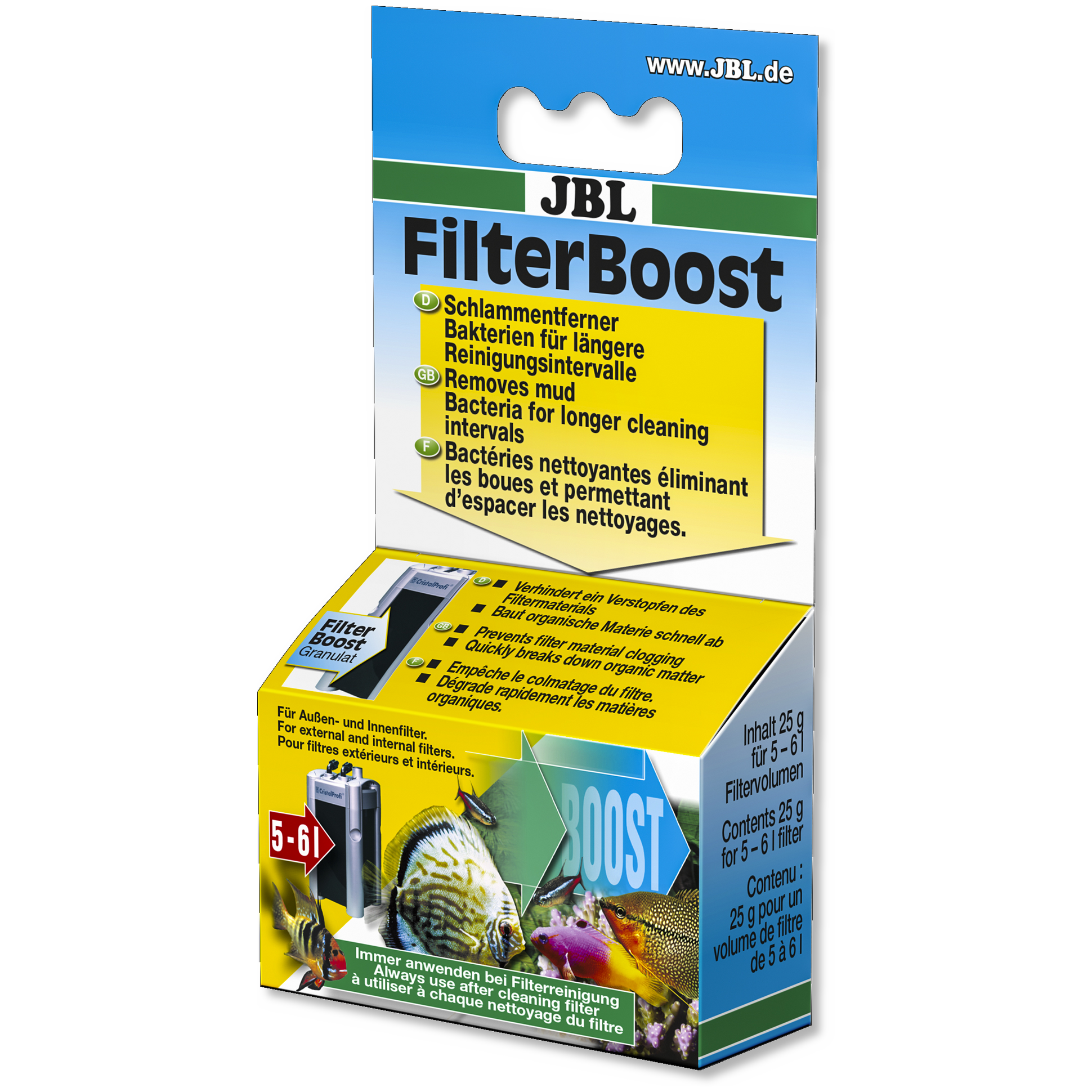

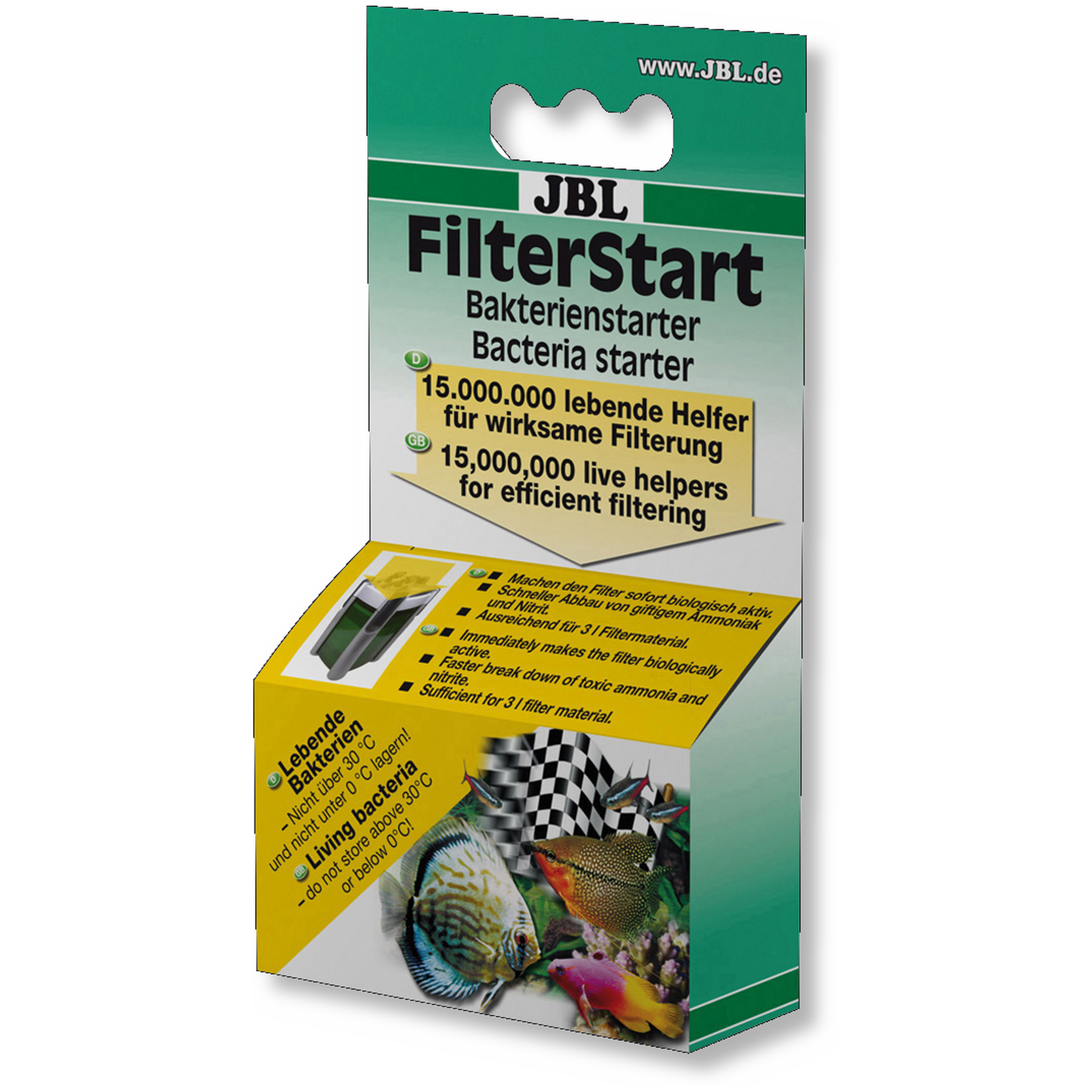

Sudaki yararli bakteri kulturu icin asagidaki urunu aldim, kullanmamda bir sakinca olur mu sizce?
Bunu pek anlamadım içinde bakteri ihtiva ediyorsa bakteriler canlı olarak içinde nasıl uzun süre durabiliyor.
Amonyak ve nitriti yok etmesi iyi kullanabilirsin. Eğer bakteri olayı varsa;
Bunda sıkıntı şurda çıkıyor aerob bakterilerse oksijene ihtiyaçları var o vakit hava kabarcığı olmalı. Anaerob bakteri varsa bu oksijene ihtiyaç duymaz. Oksijen girişi aerob bakteri için gerekli iken anaerob bakterinin üremesini durdurur. Bunu bilmek gerek.
Suya döktüğünde hayvanı kısa bir süre dışarı çıkarıp suyu karıştır. Belki ters bir etki olabilir. Suya iyice dağılsın sonra hayvanı akvaryuma alırsın.

O bakteriye hiç gerek yok bence. Hem hayvana yazık hem de ters etki yaratırsa akvaryum alg kaplar. Sonuçta kaplumbağalar yüzeyi kayganlaştıran şeyler salıyor, bunlar balıklarda varmı bilemiyorum ama sonuçta bu ürün balıklar düşünülerek yapılmış. Bir dahaki filtre temizliğinizden sonra jbl filterstart kullanabilirsiniz dış filtrenin içerisinde.

Sağ üstte kaplumbağalara uygunluk simgesi var bu arada jbl filterstart için.
Bu bana daha faydalı geldi, su kaplumbağalarına uygunluğuda simgelenmiş. Büyük ihtimalle filtre açılışından sonra ben de kullanacağım.

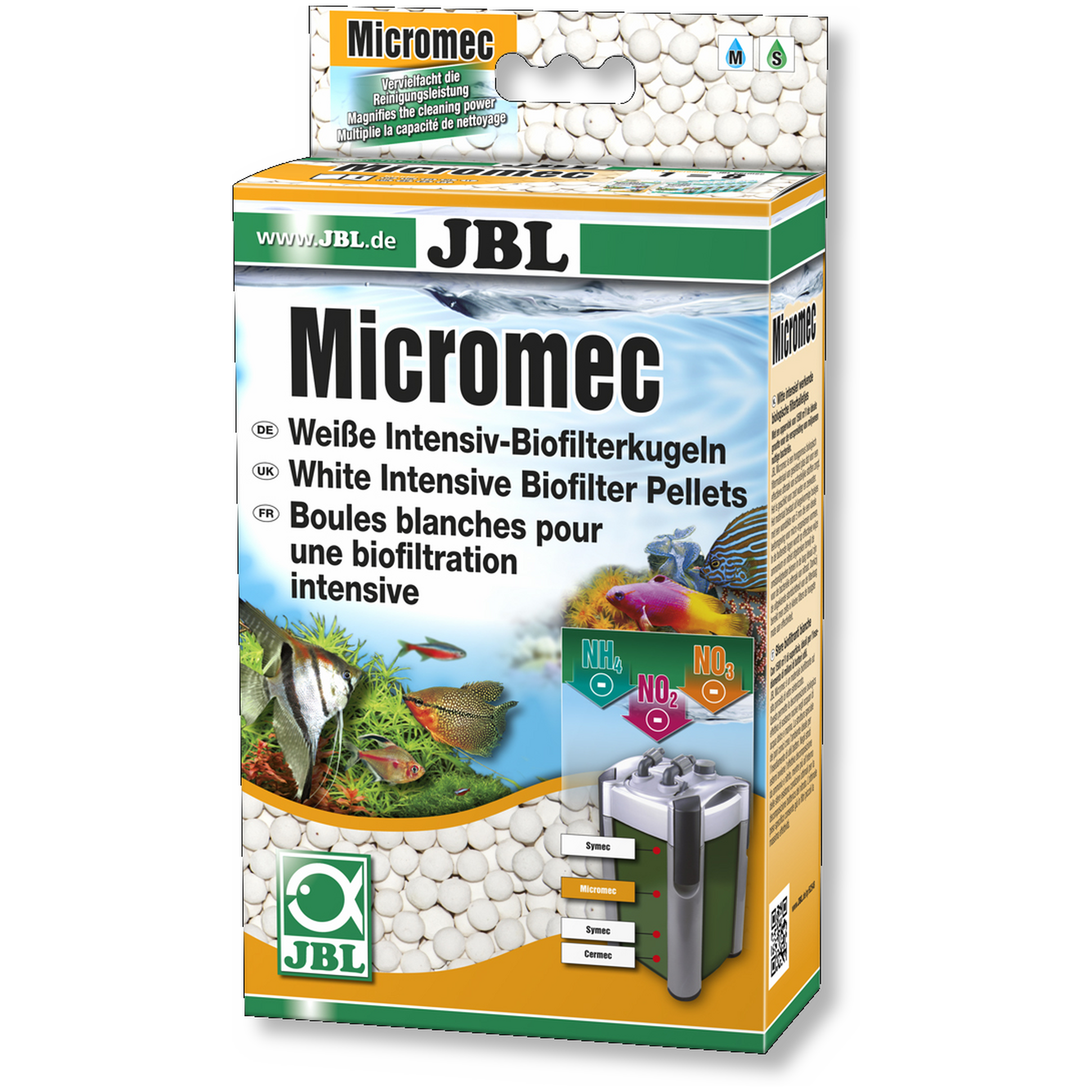

Onlar bioball değil. Jbl micromec. Jbl e serisi dış filtrelerde çıkıyor. Camdan sinterlenen bir seramik.
Onu biliyorum pad içerisinde satılıyor. Çıkabiliyorsa içinden çıkarıp dediğin gibi altlı üstlü elyaf ser. Çıkmıyorsa o sepet öyle kalabilir. Yani en alt sepet hariç ve pervane sepeti hariç tüm sepetler altlı üstlü elyaf olmalı.

Micromec'i önce seramik üstündeki sepette kullanmıştım. Sonra baktım seramik içinde ufak tefek boşluklar var o aralara serpiştirip kullandım.

Micromec sanırım 12 ay ömürlü. Ben işlevini sevdiğimden dolayı ömrü bittiğinde yeniden alırım.
