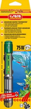

Sera isimli markanın da jbl protemp gibi dışarısında plastik koruma olan ısıtıcıları var. 'Sera aquarium heater thermostat' olarak geçiyor. İnternette 200w lık satılıyor.
Bunların haricinde Eheim jager thermocontrol isimli bir su ısıtıcısı da var. Bu da kuvars camdan ve tam batabiliyor.
Smart ısıtıcılar kalitesizler grubunda ısıtıcı içinde buhar su birinkitisi ve tellerinde korlaşma yoksa çatlak yada hava almamıştır. O halde Emrenin dediği gibi termostat sesidir. Üstü su dışında sanırım komple su içinde ise ses yapmaz.
Sera kaliteli ve pahalıdır ama boy anlamında kısa olduğu için küçük akvaryuma uyumludur.
